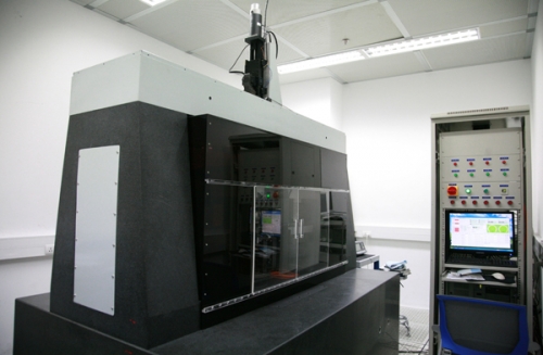

经过3年的科技攻关,中国计量科学研究院成功研制出国内首台超精密直径和形状综合测量标准装置。12 月21 日,该课题通过了国家质检总局组织的专家验收。
       精密回转体零件是构成现代精密机械的最基本、最主要零件之一,是保证精密装备精度的关键部件。近年来,随着超精密制造业的高速发展,我国现行的测量水平和装置,已不能满足超精密制造业对精密回转体零件的尺寸精度、几何形状精度、表面质量等的测量需求,限制了超精密仪器生产链的形成。
       为打破这一困境,中国计量科学研究院的科研人员承担了“超精密直径和形状综合测量标准装置”课题,选择了对生产制造影响最广泛的、最急需统一的关键量——直径和形状进行研究。据了解,该课题为“十一五”国家科技支撑计划重点专项“关键技术标准推进工程” 当中“应对技术性贸易措施检测标准研制”课题中的一项。
       据课题负责人薛梓研究员介绍,通过对仪器设计的多项共性关键技术的研究,目前课题组已成功研制出超精密直径和形状综合测量标准装置,完成了基于误差分离技术的超精密直径和相关形状评价方法的研究,可实现对回转体类零件的直径、截面圆度、母线直线度、圆柱度等的精密测量,填补了我国在超精密直径和形状综合参数测量的空白,达到国际先进水平,可为我国高端制造领域提供技术支撑。
       该装置的成功研制及相关形状评价方法的研究,为降低直径和形状测量不确定度、提高我国直径和形状测量水平、有效监控与实现直径和形状量仪的进口及使用提供强有力的技术支撑。对于我国GPS标准的制订和实施、提高我国精密仪器制造业的核心竞争力具有重要意义。
