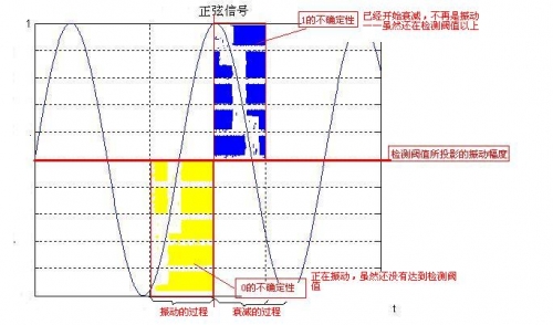

2.因为我对频率确确实实不熟悉,不知道我了解的是否正确:测量时,该仪器测量的是振动的次数;0.1秒采样的话,每0.1秒“扫描”(请允许我用这个词,并不知道电学是以什么词来描述对信号源的检测)一次信号源的状况,当信号源振动达不到检测值则输出0,信号源达到检测值输出1。那么我们以最后0.1秒之前的采样都是正确的(好像如果不正确仪器问题就大了),那么我们只讨论最后0.1秒的状况即可。若是最后0.1秒采样时,振动正在发生呢?(这种情况总是存在的,因为“真值”不可能是整数的10^n倍,就如同真值不可得)。宏观来看,“测量值”在0和1之间是均匀分布的(振动波形为正弦波),因为经过仪器的“扫描"之后“测得值”变为了两点分布(不为1即为0),那么即是仪器将不为整数倍的“测量值”修约为了10Hz整数倍的“测得值”。似乎只是从人为修约变为了自动化的修约。我们再回到最后0.1秒的问题上。假设“扫描”的阀值为5Hz(其投影到波形上为某个振动的幅度),因为“测量值”的均匀分布,测量值被判为1或0的概率分别为50%。那么最后得出的不管是0还是1,其都存在50%的不确定性(1的不确定性可以理解为5Hz以上正弦波衰减的过程,0的不确定性理解为5Hz以下正弦波增长的过程)。最后我们不管得到的是1还是0都具有5Hz的置信区间,区间的分布为均匀分布,这正验证了10Hz的半宽为置信区间的说法。以下是我认为的振动波形:
3.您所说的这一条正是我们研究数据分布的重要性啊。假设您老不惜劳苦、进行二百多天的实验,给我们提供了一个频率漂移的典型分布。那么我们这些基层工作者完全可以承您余荫,不必费时费力,直接使用您的实验成果就是。您所说的“丢了西瓜拣芝麻”可能是指不确定度评定的结果不能用于测量结果的修正。若您这样想就错了,不确定度并没有代替修正值,同时进行不确定度评定并不影响修正值的使用,反而还给修正值提供了更多的信息(对修正值的评定让使用者了解该修正值的可靠程度)。
