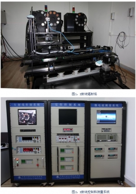

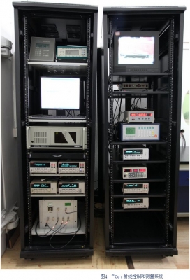

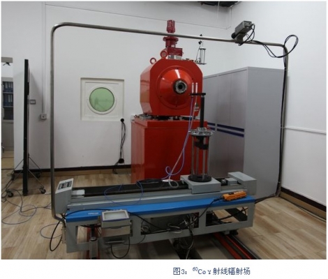

  中国计量院此次通过专家鉴定的包括:(10-60)kV X射线、(60-250)kV X射线及60Coγ射线空气比释动能3套基准装置。分别建立了我国低能、中能两个能量段的X射线和60Coγ射线的量值溯源体系,解决了量值传递源头的问题。
  空气比释动能基准装置主要由基准电离室、射线辐射装置、辐射质调控系统、微弱电流测量系统、导轨定位系统等系统组成,复现量值的不确定度水平在0.20%-0.30%之间。该基准完全拥有自主知识产权,其建立标志我国将正式采用空气比释动能量值传递体系,为我国电离辐射的量和单位制改制工作的全面完成奠定了技术基础。
