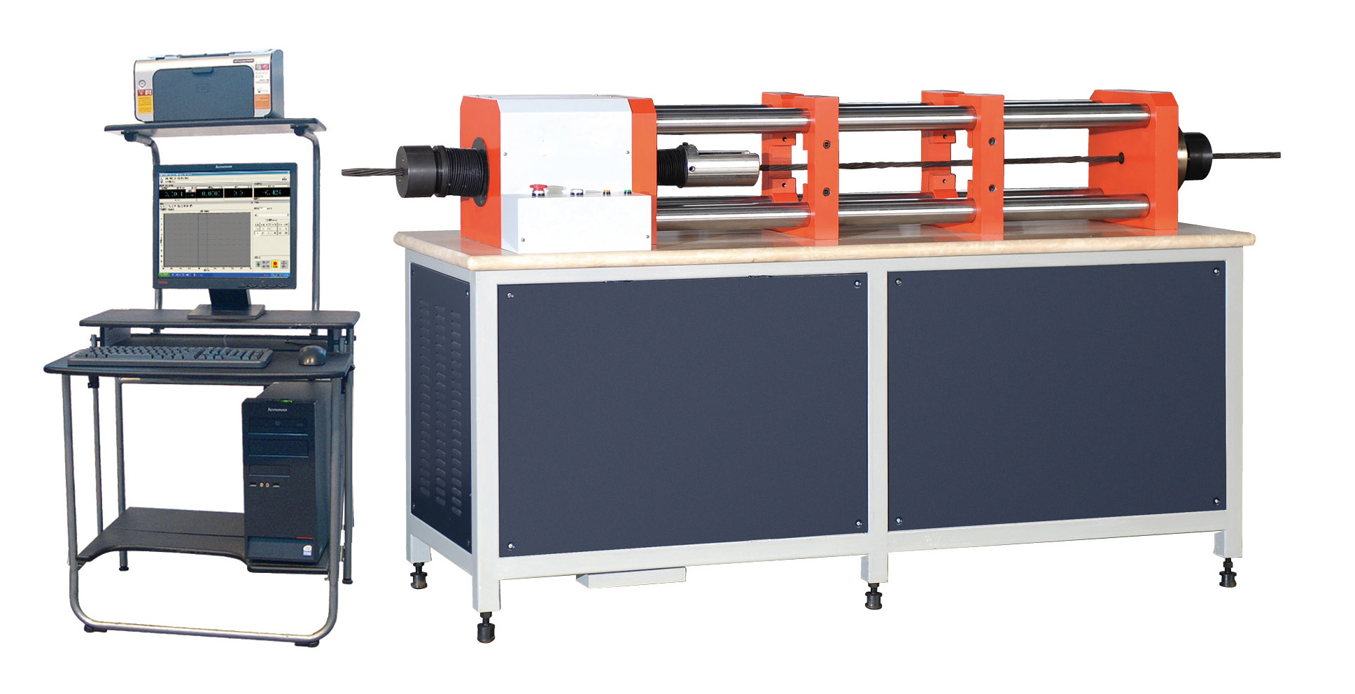

仪器名称: 金属应力松弛试验机
英文名称: Metallic Stress Relaxation Testing Machines
描述: 金属应力松弛试验机以机械方式对试样施加力值,用于检测金属材料室温下拉伸应力松弛性能。试验机主要由控制装置、力值测量装置、位移测量装置、温度测量装置、夹具等部分组成。
相关标准: JJF 2271 金属应力松弛试验机校准规范
1.零点漂移试验机预热时间不超过 30 min,预热后 15 min 内的零点漂移不超过±1%
2.相对分辨力最大允许值为 0.5%
3.试验机力值的各项指标
1>示值相对误差最大允许值为±1.0%。
2>示值重复性相对误差最大允许值为1.0%。
3>零点相对误差最大允许值为±0.1%。
4.位移示值相对误差试验机的位移示值相对误差最大允许值为±1%。
5.变形示值相对误差试验机的变形示值相对误差最大允许值为±1%。
6.夹头移动速度示值相对误差在零试验力下,试验机夹头的移动速度示值相对误差最大允许值为±1%。
7.温度示值误差试验机的温度示值误差最大允许值为±1℃.
