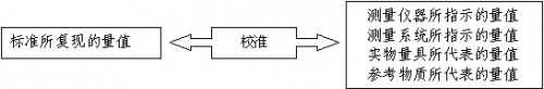

 楼主| davidow 发表于 2010-7-27 16:56:36 | 显示全部楼层
将JJF1101-1998中校准的概念总结如图:

 楼主| davidow 发表于 2010-8-10 14:13:07 | 显示全部楼层
本人的理解是:
定义中的第一步指的是测量系统与测量标准量值比较的过程,即原定义中“确定测量系统所指示的量值与对应的测量标准所复现的量值之间关系的一组操作”;第二步则指校准结果的利用,被校测量仪器的用户要读取仪器的示值,“用此(校准证书提供的)信息确定由示值获得测量结果的关系”。因而被校测量仪器的用户也被涉及其中。
