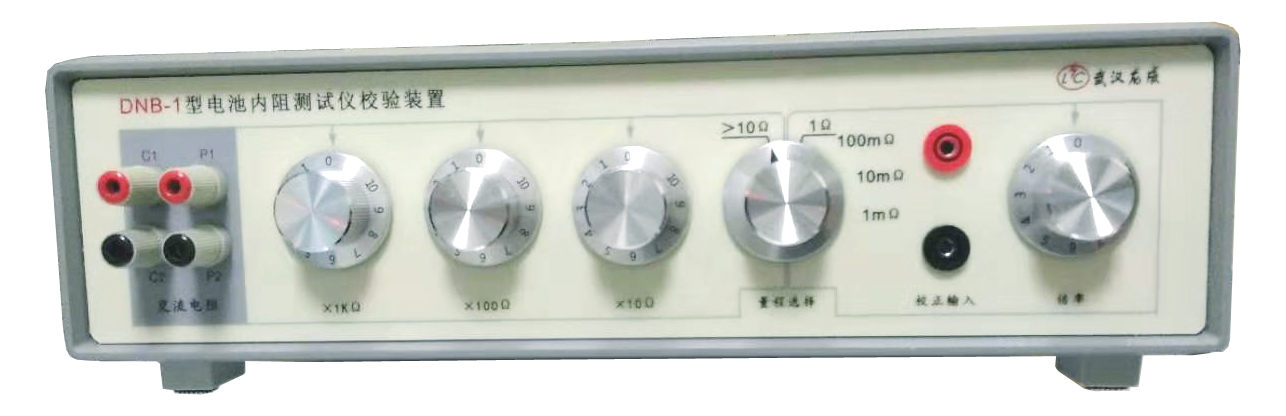

仪器名称: 电池内阻测试仪校验装置
型号规格: DNB-1
生产厂家: 武汉市龙成测控技术有限公司
技术指标: 电阻输出范围:1mΩ~4.1KΩ,
描述: DNB-1型电池内阻测试仪校验装置符合JJF1620-2017电池内阻测试仪校准规范
DNB-1型电池内阻测试仪校验装置
一 、特点和功能
仪器共有7个量程,每个量程有10个电阻(1KΩ量程除外),准确等级为0.05级,能满足电池内阻测试仪有关检定点的要求。
二、主要技术参数:
  电阻输出范围:1mΩ~4.1KΩ
电阻范围及准确度(频率 1Khz):
范围(盘)        准确度
×1KΩ        0.05%
×100Ω        0.05%
×10Ω        0.05%
×1Ω        0.05%
×100mΩ        0.05%
×10mΩ        0.05%
×1mΩ        0.1%±2uΩ
外形尺寸:366×240×102mm
DNB-1V型电池内阻测试仪校验装置
同上述参数外,另带电压源;
电压输出范围:DC0-800V;
电压源准确度:0.01%×读数+0.005%×满度(温度20±1℃)
厂家联系人:张丹18064005625,微信13797013264
