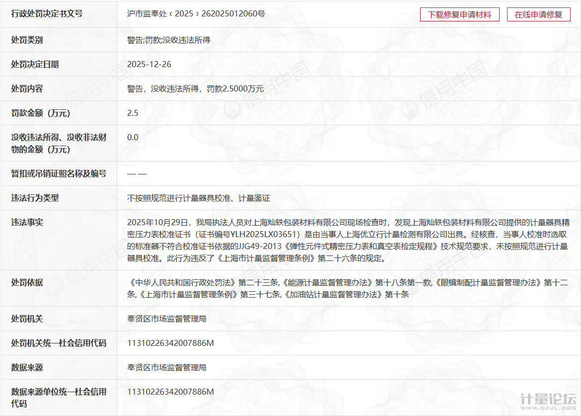

行政处罚
行政处罚决定书文号: 沪市监奉处﹝2025﹞262025012060号
行政相对人名称: 上海优立行计量检测有限公司
行政相对人代码: 91310120MABY7Q39XC
法定代表人: 苏坤
处罚类别: 警告;罚款;没收违法所得
处罚名称: 不按照规范进行计量器具校准、计量鉴证
处罚事由:
处罚结果: 警告,没收违法所得,罚款2.5000万元
处罚依据: 《中华人民共和国行政处罚法》第二十三条,《能源计量监督管理办法》第十八条第一款,《眼镜制配计量监督管理办法》第十二条,《上海市计量监督管理条例》第三十七条,《加油站计量监督管理办法》第十条
处罚决定日期: 2025-12-26
处罚机关: 奉贤区市场监督管理局
出处截图:
2025年10月29日,我局执法人员对上海灿轶包装材料有限公司现场检查时,发现上海灿轶包装材料有限公司提供的计量器具精密压力表校准证书(证书编号YLH2025LX03651)是由当事人上海优立行计量检测有限公司出具。经核查,当事人校准时选取的标准器不符合校准证书依据的JJG49-2013《弹性元件式精密压力表和真空表检定规程》技术规范要求,未按照规范进行计量器具校准。此行为违反了《上海市计量监督管理条例》第二十六条的规定。
