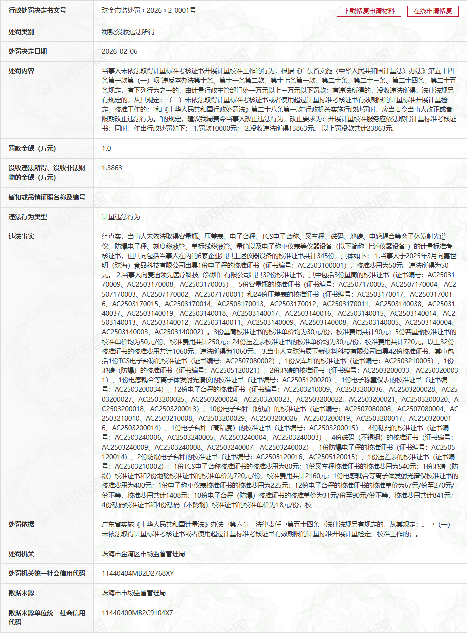

行政处罚
行政处罚决定书文号: 珠金市监处罚﹝2026﹞2-0001号
行政相对人名称: 珠海安测计量服务有限公司
行政相对人代码: 91440404MA54KG5Q7B
法定代表人: 杜金华
处罚类别: 罚款;没收违法所得
处罚名称: 计量违法行为
处罚事由:
处罚结果: 1.罚款10000元; 2.没收违法所得13863元。 以上罚没款共计23863元。
处罚依据: 广东省实施《中华人民共和国计量法》办法→第六章 法律责任→第五十四条→法律法规另有规定的,从其规定:。→(一)未依法取得计量标准考核证书或者使用超过计量标准考核证书有效期限的计量标准开展计量检定、校准工作的;。
处罚决定日期: 2026-02-06
处罚机关: 珠海市金湾区市场监督管理局
出处截图:
行政处罚决定书(节选)——珠海安测计量服务有限公司违法事实详情
经查实,当事人未依法取得容量瓶、压差表、电子台秤、TCS电子台称、叉车秤、砝码、地磅、电感耦合等离子体发射光谱仪、防爆电子秤、刻度移液管、单标线移液管、量筒以及电子称重仪表等仪器设备(以下简称“上述仪器设备”)的计量标准考核证书,但其向包括当事人在内的6家企业出具上述仪器设备的校准证书共计345份,具体如下:
