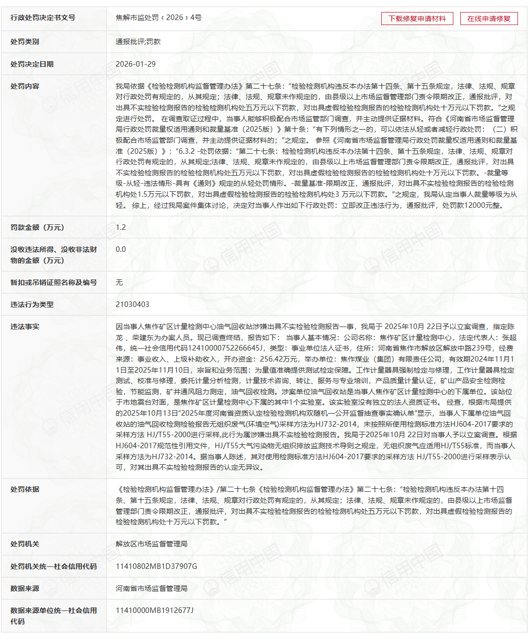

出处截图:
违法行为具体内容:
调查起因:我局于2025年10月22日对当事人予以立案调查,指定陈龙、宋建东为办案人员。
抽查发现:根据市局提供的2025年10月13日“2025年度河南省资质认定检验检测机构双随机一公开监督抽查实施确认单”,在对当事人下属单位油气回收站的油气回收检测报告进行抽查时发现:
报告中无组织废气(环境空气)采样方法标注为 HJ732-2014。
但其所使用的检测标准方法 HJ604-2017 要求的采样方法应为 HJ/T55-2000。
行为定性:此行为属涉嫌出具不实检验检测报告。
当事人陈述:据当事人陈述,其对使用检测标准方法HJ604-2017要求的采样方法 HJ/T55-2000进行采样表示认可,对其出具不实检验检测报告的认定无异议。
