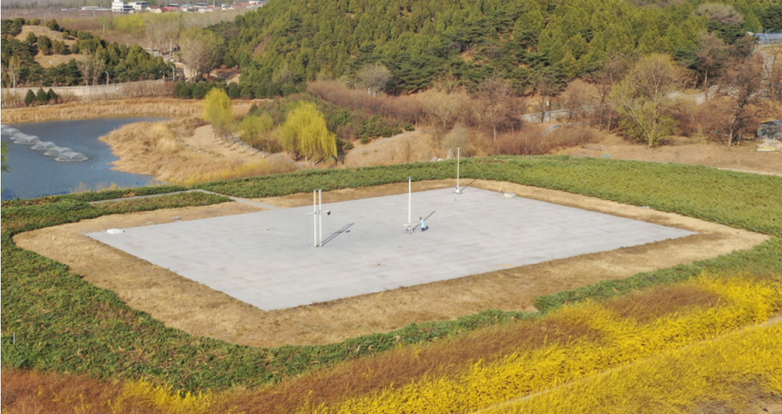

仪器名称: 大型计量级开阔试验场及可计算天线
型号规格: 60m×40m
生产厂家: NIM
技术指标: 场地规模:钢板60m×40m,四周延伸10m三角接地网(80m×60m)
场地平整度:
1)整体:±6mm以内
2)中心25m×25m:±4mm (98.4%)以内
场地电性能*:
水平极化 ≤0.26 d; 垂直极化 ≤0.34 dB
可计算偶极子天线的天线系数扩展不确定度0.15(dB)
测量范围: 30MHz~1GHz频段
