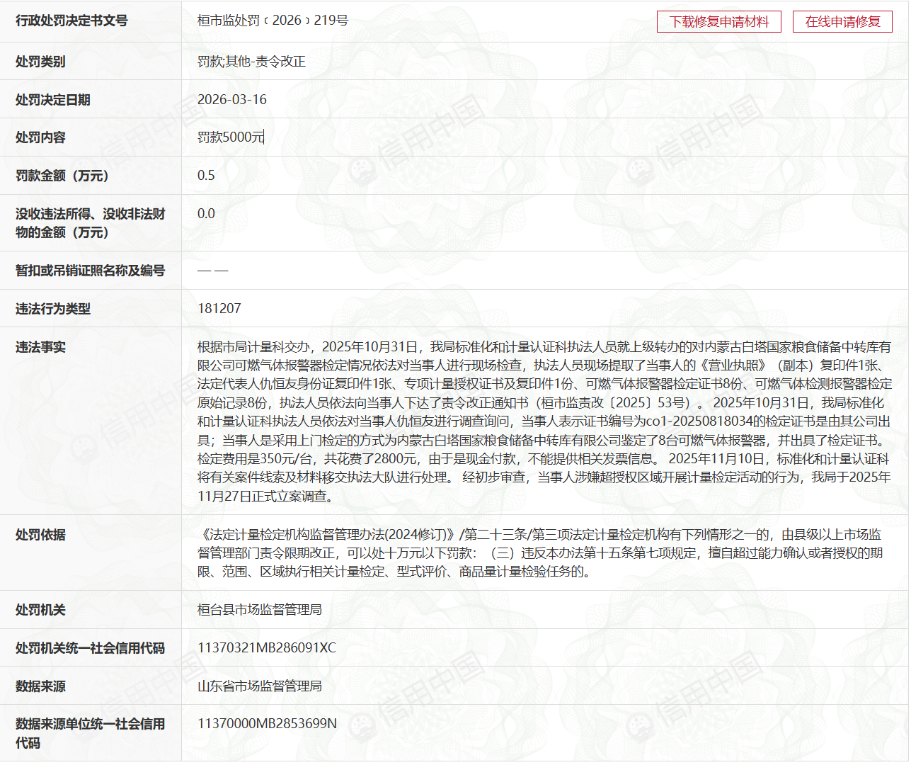

行政处罚
行政处罚决定书文号: 桓市监处罚﹝2026﹞219号
行政相对人名称: 山东正信计量检测有限公司
行政相对人代码: 91370321MA3UTNHM97
法定代表人: 仇恒友
处罚类别: 罚款其他-责令改正
处罚名称: 涉嫌超授权区域开展计量检定活动案
处罚事由: 涉嫌超授权区域开展计量检定活动
处罚结果: 罚款5000元
处罚依据: 《法定计量检定机构监督管理办法(2024修订)》/第二十三条/第三项法定计量检定机构有下列情形之一的,由县级以上市场监督管理部门责令限期改正,可以处十万元以下罚款:(三)违反本办法第十五条第七项规定,擅自超过能力确认或者授权的期限、范围、区域执行相关计量检定、型式评价、商品量计量检验任务的。
处罚决定日期: 2026-03-16
处罚机关: 桓台县市场监督管理局
出处截图:
2025年10月31日,我局标准化和计量认证科执法人员依法对当事人仇恒友进行调查询问,当事人表示证书编号为co1-20250818034的检定证书是由其公司出具;当事人是采用上门检定的方式为内蒙古白塔国家粮食储备中转库有限公司鉴定了8台可燃气体报警器,并出具了检定证书。检定费用是350元/台,共花费了2800元,由于是现金付款,不能提供相关发票信息。2025年11月10日,标准化和计量认证科将有关案件线索及材料移交执法大队进行处理。
