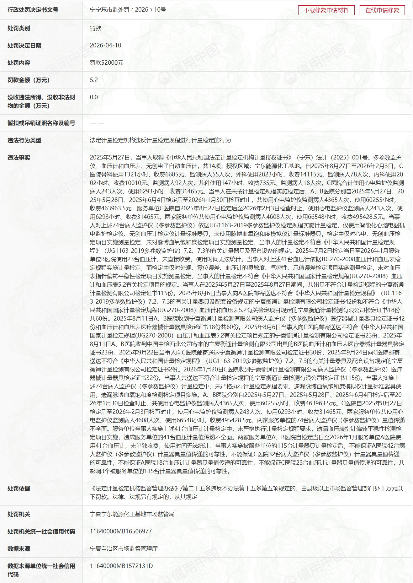

行政处罚
行政处罚决定书文号: 宁宁东市监处罚﹝2026﹞10号
行政相对人名称: 宁夏衡通计量检测有限公司
行政相对人代码: 91640100MA75WXA881
法定代表人: 岳梅
处罚类别: 罚款
处罚名称:
处罚事由: 法定计量检定机构违反计量检定规程进行计量检定的行为
处罚结果: 罚款52000元
处罚依据: 《法定计量检定机构监督管理办法》/第二十五条违反本办法第十五条第五项规定的,由县级以上市场监督管理部门处十万元以下罚款。法律、法规另有规定的,从其规定
处罚决定日期: 2026-04-10
处罚机关: 宁夏宁东能源化工基地市场监管局
出处截图:
关于宁夏衡通计量检测有限公司行政处罚违法事实的通报
