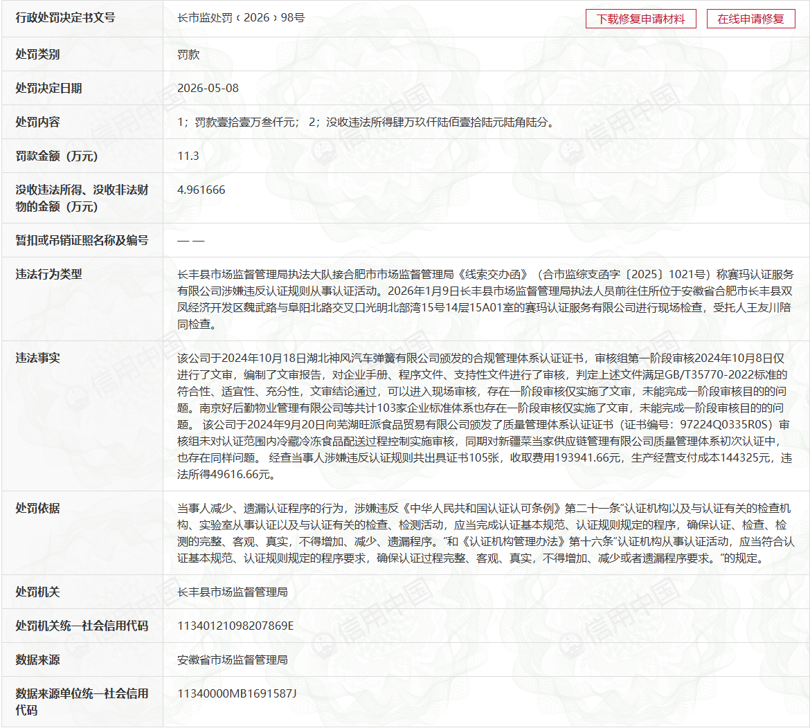

行政处罚
行政处罚决定书文号: 长市监处罚﹝2026﹞98号
行政相对人名称: 赛玛认证服务有限公司
行政相对人代码: 91340121MA8N40UL7T
法定代表人: 王友川
处罚类别: 罚款
处罚名称:
处罚事由: 长丰县市场监督管理局执法大队接合肥市市场监督管理局《线索交办函》(合市监综支函字〔2025〕1021号)称赛玛认证服务有限公司涉嫌违反认证规则从事认证活动。2026年1月9日长丰县市场监督管理局执法人员前往住所位于安徽省合肥市长丰县双凤经济开发区魏武路与阜阳北路交叉口光明北部湾15号14层15A01室的赛玛认证服务有限公司进行现场检查,受托人王友川陪同检查。
处罚结果: 1;罚款壹拾壹万叁仟元; 2;没收违法所得肆万玖仟陆佰壹拾陆元陆角陆分。
处罚依据: 当事人减少、遗漏认证程序的行为,涉嫌违反《中华人民共和国认证认可条例》第二十一条“认证机构以及与认证有关的检查机构、实验室从事认证以及与认证有关的检查、检测活动,应当完成认证基本规范、认证规则规定的程序,确保认证、检查、检测的完整、客观、真实,不得增加、减少、遗漏程序。”和《认证机构管理办法》第十六条“认证机构从事认证活动,应当符合认证基本规范、认证规则规定的程序要求,确保认证过程完整、客观、真实,不得增加、减少或者遗漏程序要求。”的规定。
处罚决定日期: 2026-05-08
处罚机关: 长丰县市场监督管理局
出处截图:
该公司于2024年10月18日湖北神风汽车弹簧有限公司颁发的合规管理体系认证证书,审核组第一阶段审核2024年10月8日仅进行了文审,编制了文审报告,对企业手册、程序文件、支持性文件进行了审核,判定上述文件满足GB/T35770-2022标准的符合性、适宜性、充分性,文审结论通过,可以进入现场审核,存在一阶段审核仅实施了文审,未能完成一阶段审核目的的问题。南京好后勤物业管理有限公司等共计103家企业标准体系也存在一阶段审核仅实施了文审,未能完成一阶段审核目的的问题。 该公司于2024年9月20日向芜湖旺派食品贸易有限公司颁发了质量管理体系认证证书(证书编号:97224Q0335R0S)审核组未对认证范围内冷藏冷冻食品配送过程控制实施审核,同期对新疆菜当家供应链管理有限公司质量管理体系初次认证中,也存在同样问题。 经查当事人涉嫌违反认证规则共出具证书105张,收取费用193941.66元,生产经营支付成本144325元,违法所得49616.66元。
