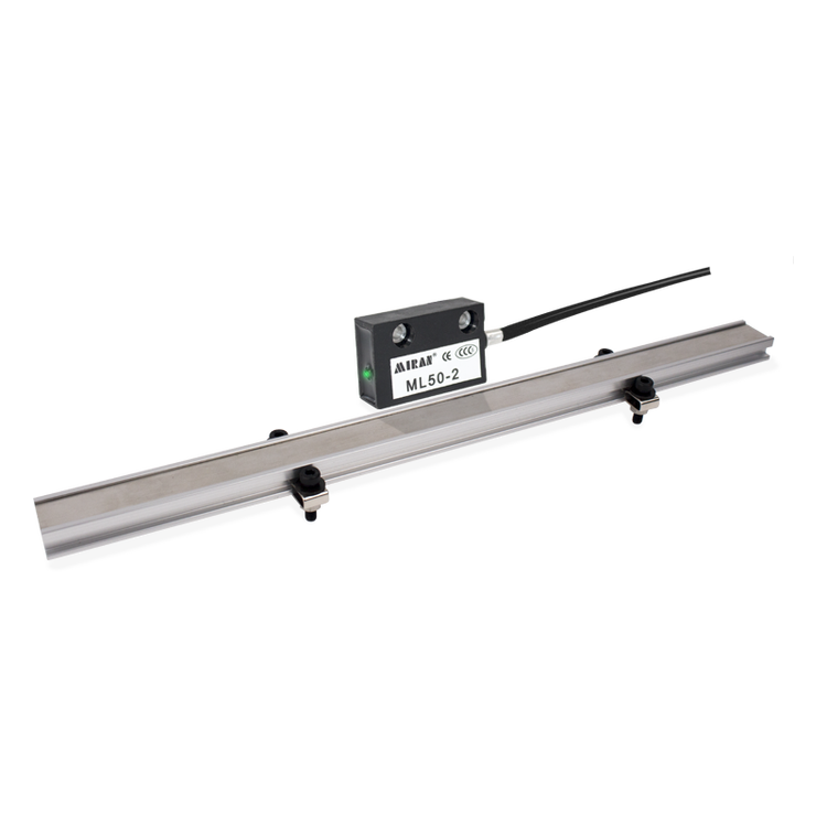

仪器名称: 磁尺
仪器俗称/别名: 磁栅尺、磁性标尺、磁栅
英文名称: Magnetic Scale / Magnetic Grid
型号规格: 常见规格按测量长度分为:50mm~7600mm(刚性测杆),1000mm~20000mm(柔性测杆/带状磁尺);常见型号有 SONY SR128系列、SR138系列、SIKO MB500系列、GIVI AGM系列、MR50系列等
相关规程/规范: JJG 341 光栅线位移测量装置检定规程
测量范围: 刚性测杆:50mm ~ 7600mm;柔性测杆/带状磁尺:1000mm ~ 20000mm;有效测量长度可达 9m 以上
技术指标: 磁栅节距(栅距):0.05mm、0.10mm、0.15mm、0.20mm 等(常见为 1mm 或 5mm)
测长精度:约 3μm/1000mm
测角精度:约 1″/360°(回转型)
重复性误差:< 0.002% F.S
防护等级:IP65(部分型号可达 IP67)
工作温度:-20℃ ~ 80℃
膨胀系数:12×10⁻⁶/K
耐振动:30g(55-2000Hz)
耐冲击:100g(11ms)
分辨率: 0.001mm ~ 0.01mm(经电子细分后可达亚微米级)
计量标准与配套设备: 计量标准:激光干涉仪、标准量块
配套设备:0级平板、读数头校准装置
推荐标准器品牌:
描述: 磁尺(又称磁栅尺、磁性标尺)是一种基于电磁感应原理的位移测量装置,由磁尺(磁性标尺)、磁头(读数头)和检测电路三部分组成。其工作原理是利用录磁磁头在非导磁基体(如不锈钢带)表面的磁性镀层上录制等节距的周期性磁化信号(NS-SN-NS排列),形成均匀的"磁刻度"。测量时,磁头沿磁尺移动,感应到磁极变化并产生相应的电信号,经滤波、放大、整形、细分、计数等处理后转换为数字位移量。
磁尺按结构分为实体型、带状、线状和回转型四种。实体型磁尺精度高但长度受限;带状磁尺采用弹性铜带基体,适用于长行程测量,可通过拼接实现几米到几十米的测量长度;线状磁尺具有较好的抗干扰特性;回转型磁尺用于角位移检测。
磁尺的核心优势在于其优异的环境适应能力。与光栅尺相比,磁尺抗油污、粉尘、切削液、非导磁金属屑和机械振动的能力更强,安装要求相对宽松,成本相对较低,尤其适用于长距离测量和恶劣工业环境。磁尺广泛应用于数控机床(车床、铣床、磨床、镗床)、激光切割设备、自动化生产线、机器人及精密测量设备的位置反馈系统中。磁致伸缩型磁尺还可用于液位测量和液压缸行程检测。
使用时需注意避免外部强磁场干扰,定期清洁磁尺表面和读数头,检查磁栅线的完整性,确保磁头与磁尺之间的安装间隙在允许范围内(一般为0.1~1mm)。建议定期进行校准以确保测量精度。
