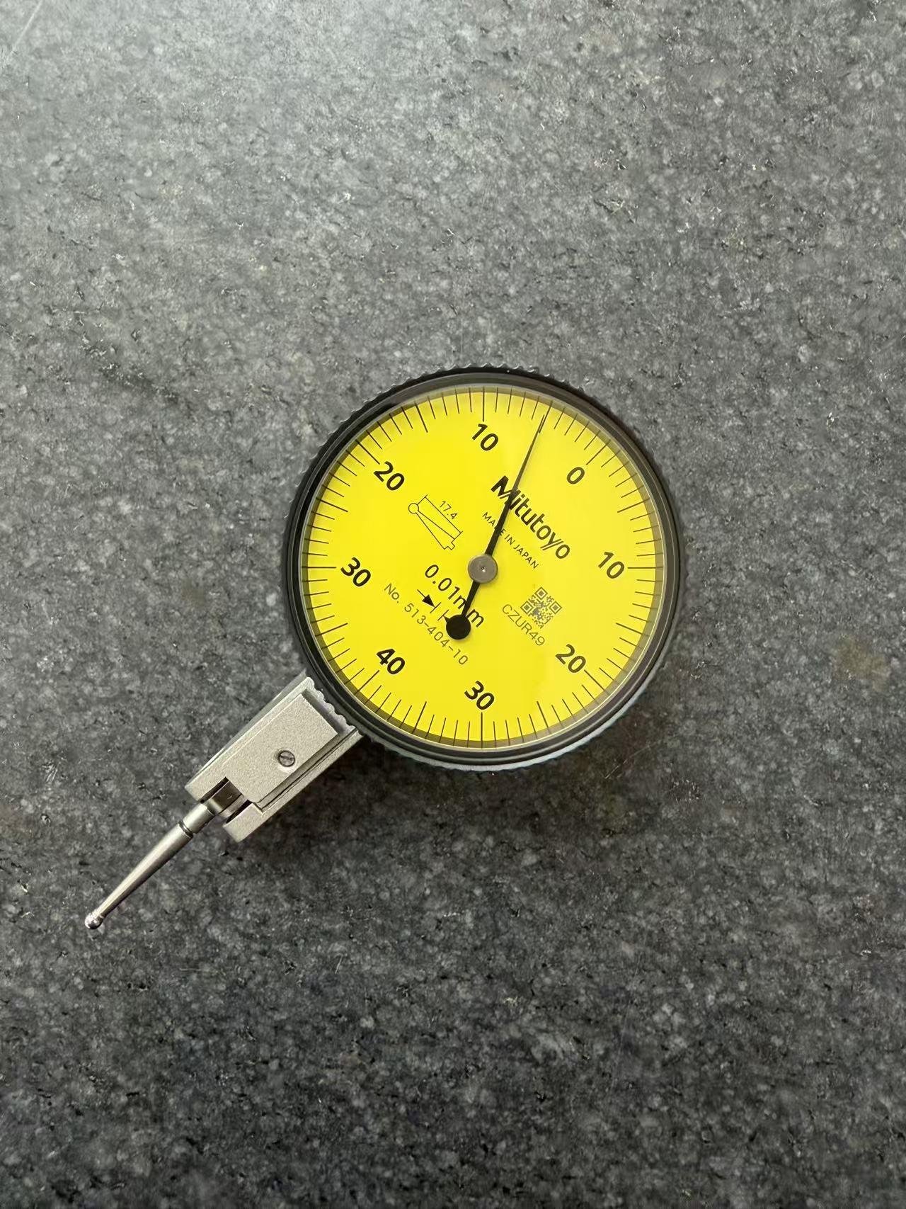

仪器名称: 杠杆表
仪器俗称/别名: 杠杆百分表、杠杆千分表、靠表、较表、托表
英文名称: Dial Test Indicator
型号规格: 按结构形式分为正面式、侧面式和端面式;按安装方式分为水平型和垂直型。
相关规程/规范: JJG 35 杠杆表检定规程
测量范围: 杠杆百分表(分度值0.01mm):±0.4mm、±0.5mm、±0.8mm、±1.2mm(量程不超过1mm);杠杆千分表(分度值0.001mm/0.002mm):±0.2mm、±0.28mm(量程不超过0.4mm)。测头可旋转180°~240°。
技术指标: 杠杆表的计量性能要求包括指针与表盘相互位置、指针末端及表盘刻线宽度、测头表面粗糙度、夹持柄直径及工作长度、测力和转动测杆的作用力、漂移、响应速度、重复性、示值误差、回程误差等。其中杠杆百分表(分度值0.01mm)分为1级、2级;杠杆千分表(分度值0.001~0.002mm)分为1级、2级;数显式杠杆表不分级。示值误差按等级和分度值分段规定。测力一般不超过0.5N,响应速度不低于0.5mm/s。检定周期一般不超过1年。检定环境温度要求(20±10)℃。
等级: 杠杆百分表分为1级、2级;杠杆千分表分为1级、2级;数显式杠杆表不分级。
分辨率: 杠杆百分表分度值为0.01mm;杠杆千分表分度值为0.001mm、0.002mm;数显式杠杆表分辨力为0.001mm、0.002mm、0.01mm。
计量标准与配套设备: 计量标准:指示类量具检定仪(百分表检定仪、千分表检定仪,JJG 201)
配套设备:测力计、工具显微镜、表面粗糙度比较样块
推荐标准器品牌:
描述: 杠杆表是指示表类量具的一种,利用杠杆-齿轮传动机构或杠杆-螺旋传动机构,将测杆的直线位移转换成指针的角位移进行读数。由于杠杆表体积小、测量头可回转180°~240°,因此特别适用于测量普通指示表难以触及的工件部位,如内孔径向跳动、端面跳动、键槽位置、导轨相互位置误差等。
杠杆表按结构形式分为正面式、侧面式和端面式,按安装方式分为水平型和垂直型。测头材料可选淬硬钢、硬质合金、红宝石或钨钢,其中红宝石测针具有更高的抗磨损性和绝缘性,适用于放电加工设备环境。部分高端型号配备红宝石轴承及双向检测自动换向装置,具有低测量力、抗磁场干扰等特性。
杠杆表广泛应用于机械制造、模具加工、半导体、五金、塑料及电子行业,适用于车间与计量室的平板比较测量。测量时应注意保持测头中心线与运动方向垂直,若存在夹角,需通过三角函数进行读数修正(实际值=测量值×cosθ,其中θ为测杆与被测面的夹角)。JJG 35-2006规程详细规定了杠杆表的计量性能要求、检定方法和不确定度评定,为杠杆表的量值传递和计量监督提供了技术依据。
