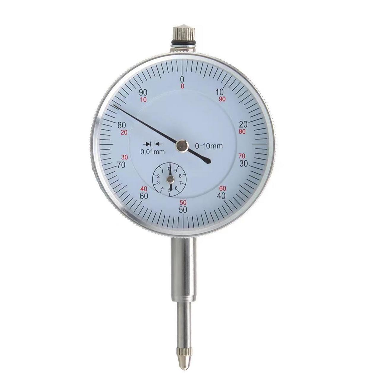

仪器名称: 大量程百分表
仪器俗称/别名: 大量程指示表、大量程百分指示表
英文名称: Large range dial indicator
型号规格: 0-20mm, 0-25mm, 0-30mm, 0-50mm, 0-100mm
相关规程/规范: JJG 34 指示表检定规程
测量范围: 测量范围上限大于10mm,小于等于100mm
技术指标: 分度值/分辨力为0.01mm;指针式示值变动性不大于0.005mm;测量力不大于1.5N(量程50-100mm),测量力落差不超过0.5N;测杆行程指针式需超过量程上限1mm,数显式需超过0.5mm
分辨率: 0.01mm(指针式和数显式)
计量标准与配套设备: 光栅式指示表检定仪, 半圆柱形侧块, 测力计, 表面粗糙度比较样块
推荐标准器品牌:
描述: 大量程百分表是指分度值/分辨力为0.01mm,测量范围上限大于10mm、小于等于100mm的指针式或数显式百分表,是机械加工和精密测量中常用的长度测量工具。
指针式大量程百分表利用齿条齿轮传动机构,将测杆的直线位移量转换为指针的角位移,从而在表盘上读出测量值;数显式大量程百分表利用电子传感器和数字显示技术,将测杆的直线位移量直接以数字形式显示出来。其工作原理与普通百分表相同,但测量范围更大,适用于更大位移量的测量场合。
大量程百分表主要用于测量制件的尺寸和形位误差,广泛应用于机械制造、汽车工业、航空航天等领域。常见应用场景包括工件平整度检测、间隙偏差测量、形变位移监测、设备同轴度检测等。部分产品具有防震、防水防尘等特性,适应不同工作环境需求。
使用时应注意:测量前应校准零位,测量时测杆应与被测面垂直,避免侧向力影响测量结果;使用完毕后应擦拭干净,避免测杆锈蚀;定期送检以确保计量性能符合规程要求。JJG 34-2022《指示表检定规程》已于2023年6月7日起实施,将原JJG 34-2008和JJG 379-2009两本规程合并,统一了指示表(含大量程百分表)的检定标准。
