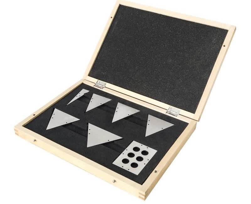

仪器名称: 角度块
仪器俗称/别名: 角度量块、角度块规
英文名称: Angle Gauge Blocks
型号规格: I型(三角形,单工作角,测量角10°~79°);II型(四边形,四工作角,测量角80°~100°)。常见成套规格:94块组、36块组、7块组。
相关规程/规范: JJG 70 角度块检定规程
测量范围: 0°~360°(工作角公称值覆盖10°~100°,角度间隔包括1′、10′、1°等)
技术指标: 工作角测量角允许偏差按准确度等级分别为:
0级:±3″
1级:±10″
2级:±30″
工作面平面度要求:
0级:0.10μm
1级:0.20μm
2级:0.30μm
工作面表面粗糙度Ra≤0.04μm(0级、1级),Ra≤0.08μm(2级)
等级: 0级、1级、2级
计量标准与配套设备: 计量标准:测角仪(最大允许示值误差±0.5″~±5″,视被检角度块等级而定)、多齿分度台(分度精度优于0.2″)、自准直仪(分度值0.1″~1″)
配套设备:
正多面棱体(检定角度块工作角角值偏差的实物标准器)
平面平晶(检定工作面平面度,直径不小于60mm)
刀口形直尺(检定工作面直线度)
量块(用于比较法检定时的定位)
1级平板(放置仪器和被检件)
推荐标准器品牌:
描述: 角度块是由两相邻工作平面的夹角来确定其角度值的高精度实物量具,是角度计量中的标准量具和实物基准。其工作原理是利用两个经过精密研磨的测量面之间的固定夹角来复现标准角度值,可借助附件组合不同角度。
角度块分为I型和II型两种型式:I型角度块只具有一个工作角,两工作面长均为70mm,厚为5mm,呈三角形结构,测量角范围为10°~79°;II型角度块具有四个工作角,工作面长边为70mm、短边为50mm,厚为5mm,呈四边形结构,测量角范围为80°~100°。常见成套组合包括94块组、36块组和7块组,其中7块组专用于检定万能角度尺。
角度块广泛应用于精密模具制造和高端装备制造等领域,可用于检定角度量具量仪(如万能角度尺、角度样板)的示值误差,检测角度样块和零件的角度,以及控制精密机床在加工过程中的角度精度。使用时需注意避免碰伤、划痕和锈迹,定期进行检定以确保量值准确。检定周期一般为1年,检定方法包括直接检定法(使用测角仪)和比较检定法(使用多齿分度台配合自准直仪和正多面棱体)。
