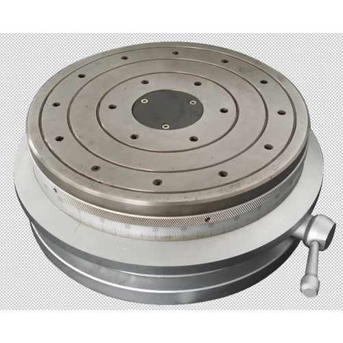

仪器名称: 多齿分度台
仪器俗称/别名: 多齿分度台、多齿分度盘、鼠齿分度台
英文名称: Precision Angle Dividing Table / Multi-tooth Indexing Table
型号规格: 按齿数分:360齿、720齿、1440齿等常见规格;按结构形式分:立式多齿分度台、细分多齿分度台、立卧两用式多齿分度台。
相关规程/规范: JJG 472 多齿分度台检定规程
测量范围: 0°~360°(全圆周分度)
技术指标: 分度精度(最大分度误差):
高精度级:≤±0.2″(0.2角秒)
精密级:≤±0.5″
普通级:≤±1″~±2″
重复定位精度:≤0.1″(高精度级)
最小分度间隔:
360齿:1°
720齿:0.5°(30′)
1440齿:0.25°(15′)
差动式(720+391齿):约4.6″
等级: 按分度精度分为高精度级(≤±0.2″)、精密级(≤±0.5″)、普通级(≤±1″~±2″)
分辨率: 360°/n(n为齿数),差动式可达4.6″
计量标准与配套设备: 计量标准:正多面棱体(12面、24面、36面等,工作面角度偏差≤±0.5″)
配套设备:
光电自准直仪(分度值0.1″~0.2″,用于读取棱体反射面的角度偏差)
1级平板(用于放置分度台和自准直仪)
千分表(用于调整棱体与分度台回转中心的同轴度)
水平仪(用于调整分度台台面水平)
推荐标准器品牌:
描述: 圆分度器(多齿分度台)是一种利用圆的封闭原理,由两个具有相同外径、齿形、齿距的端面齿盘组成的精密角度测量工具与分度装置。其核心技术基于多齿啮合的平均效应——当上下两个齿盘啮合时,每个齿的加工误差通过大量齿的啮合被平均化,从而获得远超单个齿加工精度的分度精度。
多齿分度台的工作过程为:上齿盘抬起并按被测角度的基本值转动一个角度,然后下降与下齿盘重新啮合,通过偏心轴升降锁紧机构实现恒定的轴向正压力,确保上下齿盘紧密啮合。该设备既可作为角度基准用于测量,又可作为分度装置用于精密加工。
多齿分度台系列包括立式多齿分度台、细分多齿分度台和立卧两用式多齿分度台。立卧两用式可在台面水平、垂直或倾斜状态下使用,其余类型均应保持台面水平使用。细分多齿分度台是在720齿立式多齿分度台基础上增加细分机构而成,可实现高精度的任意角度测量。
多齿分度台广泛应用于科研、计量部门以及机械制造行业的精密测量和加工中。与光电自准直仪配合使用时,可检测各种多面棱体、角度块规、光学棱镜等高精度角度器件;作为分度装置用于加工时,可在普通铣、镗、磨等机床上加工角度要求很高的精密零件。检定方法通常采用全组合法或排列互比法,利用圆的封闭特性,通过多测回测量和最小二乘法数据处理分离出分度台的分度误差。检定周期一般为1年。使用时需注意保持齿盘清洁、防止碰伤齿面,并定期检查升降锁紧机构的可靠性。
