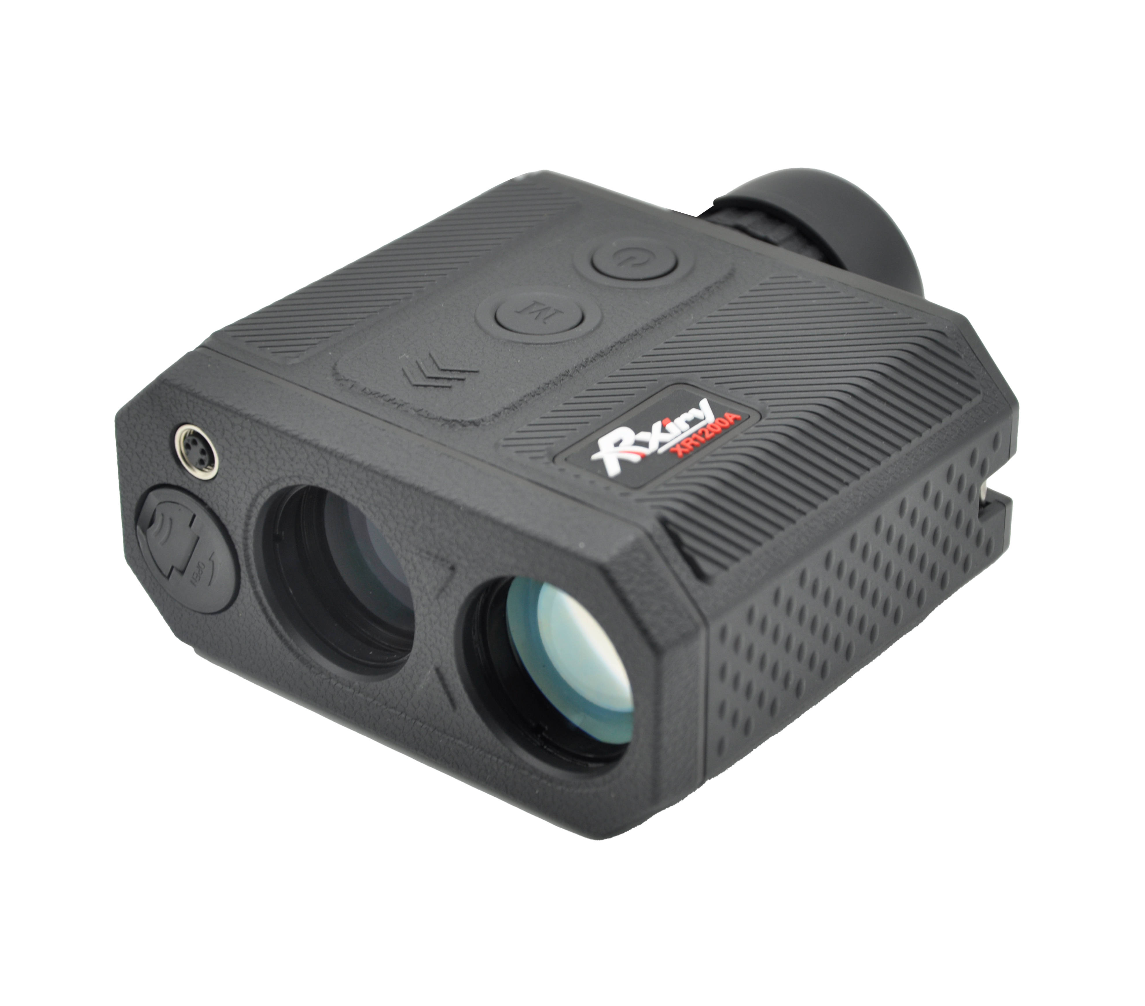

描述: 测距仪是一种利用光波、声波或电磁波测量目标距离的仪器,是测绘工程、建筑施工、工业自动化等领域不可或缺的测量工具。其核心原理是向目标发射测量信号(激光脉冲、调制光波或超声波),接收目标反射信号,通过测量信号往返时间(脉冲法)或相位差(相位法)来计算仪器与目标之间的距离。
按测距原理,测距仪主要分为两大类:脉冲法测距仪和相位法测距仪。脉冲法通过向目标发射短脉冲激光束,由光电元件接收目标反射的激光束,计时器测定激光束从发射到接收的时间,利用公式 L = c·t/2 计算距离(c为光速,t为往返时间)。脉冲法测程远,可昼夜作业,测程可达40km甚至更远,适用于户外长距离测量和军事应用。相位法测距仪则发射经调制的连续激光束,接收反射光后与原信号比对并测量相位差,利用公式 d = c·Δφ/(4πf) 计算距离(Δφ为相位差,f为调制频率)。相位法具有毫米级高精度、抗干扰能力强的特点,但测程受调制频率限制,适用于室内和高精度近距离测量。
测距仪按测程可分为短程(<3km)、中程(3~15km)和长程(15~60km)三类;按测距精度可分为常规型(精度约±1m,用于户外运动、狩猎等)和高精度型(精度±1mm,用于测绘、建筑、工程等)。手持式激光测距仪通常采用相位法测距,测量范围0.05m~200m,精度±1mm,具备距离、面积、体积测量,勾股定理间接测量,连续测量等多种功能,广泛应用于建筑测量、室内装修、工程监测、地形测量等领域。
