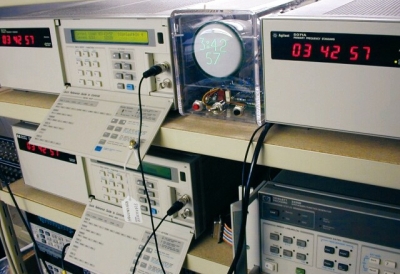

美国“时间狂人”tvb个人实验室里用示波管做的时间显示器及正在工作的几台安捷伦5071
