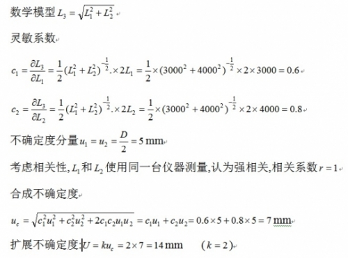

规矩版主说得有道理。如果题目是说用1m的直尺去测量两直角边ab,并给出了1m的不确定度u(合成标准不确定度),那么在这种情况下,就完全是正相关了,且相关系数为+1。a边的合成标准不确定度ua=3ub边就应该是ub=4u

应该用不确定度传播率去计算,绝对不存在相关问题,同意规矩版主的意见,但版主认为测量相同长度就相关了也不对。这里请大家考虑最常用的求重复性的方法,比如用卡尺重复测量同一量块10次,求得重复性,这10个数据无论如何也是不相关的,大家用贝塞尔公式直接计算就可以了,好像从来都不必考虑相关性。
就大家的计算结果分析,规矩版主的10mm结果更像一些。得14mm的可以考虑一下,如果题目变化一下,比如另一条直角边也是3米,就是等腰直角三角形,结果可能还是14,这就有些奇怪了。
    假设题目改为这样的:不是求斜边而是测量3米直角边两次,取两次平均值作为测量结果,求3米直角边的测量不确定度。此时大家肯定都会,10除个根号2就可以了,谁也不会去考虑这两次测量是否相关。回到考试题目,测量过程完全相同,也是独立测量两次,惟一的差别仅仅是数学处理不同,一个是算术平均,另一个是勾股定理。
    这个题目我大概也计算错了(得8),规矩版主的结果比较靠得住,难于理解的是为什么间接测量后不确定度并不明显增加?其实分析测量的物理过程也大致可想通,就是实际测量了两次,这是问题关键所在,平均因素在其中起作用,就是多次测量平均值除的那个根号n!!!

我做的答案是l3=5000mm;U=20mm,k=2

我最后的计算结果是U=10mm,k=2。直接按独立不相关算了。
这道题目个人觉得出得不严密,题目中应该给出相关因子或者提示按独立不相关计算。不然的话,即使考虑相关性,相关因子也未必就会取1,那结果也是不同的。

所谓相关是指不同的变量之间的相关,用同一把卡尺重复测量同一量块10次,这只是对同一量值进行的测量,其测量结果之间肯定是不相关的。但是用同一把卡尺对具有相同名义值的10个量块各进行1次测量,计算这10个量块贴合在一起的总长度L(数学模型为Ll1+l2+···+l10),这时,各变量间是全相关的。与你将10个量块贴合在一起后,用同一把卡尺测量10次(数学模型为Ll )的情况是不同的。前者为输出量=各输入量的代数和,后者为输出量=输入量

这道题我考虑为相互独立,不相关,U=10

我也是用错误的方法算出来是14

考虑相关系数,求出传导系数,0.6、0.8,直接代数和相加就可以了,虽然结果都是14,但是利用其它方法的结果应该是约等于14,估计不能算对

    对,同一个被测量的协方差u(xi,xi)=u(xi) 的平方,即xi根它本身的协方差就是它的方差,用贝塞尔公式算出标准偏差再平方即可,因此对同一被测量只说它的方差或标准偏差就行了。
     但这道题(一级考试第4题)中l1和l2是两个不同的被测量,它们之间有相关的可能。但相关系数是多少?我取的是一个折中值0.5,不知行不行?
