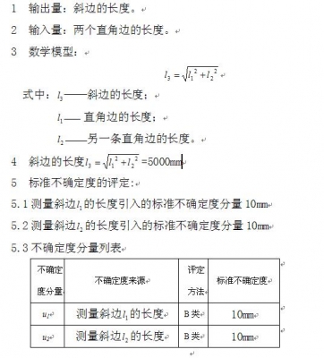

gao0351 发表于 2011-6-23 21:56:18 | 显示全部楼层
计算
计算

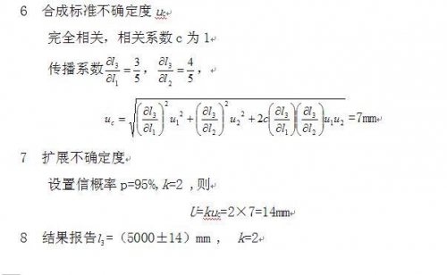

回复 110# gao0351
分析的很仔细,但我觉得5.1和5.2的标准不确定度应该是5mm才对呀,两直角边强相关,相关系数是+1,这种情况下斜边的合成标准不确定度的公式应该是uc=c1u1+ c2u2=0.6*10/2+0.8*10/2=7mm,请检查你的合成标准不确定度的计算公式,你的公式算出来等于7mm吗??

规矩湾锦苑 发表于 2011-6-27 23:16:59 | 显示全部楼层
回复 103# zhanle
  当遇下列情况时,认为两个量不相关或弱相关,取r0 两个量相互独立或不可能相互影响;一个量增大时,另一量可能增大也可能减小,一个量减小时,另一量可能增大也可能减小;不同体系产生的量;两个量虽然相互影响,但确认影响甚微。
  当遇下列情况时,可以认为两个量强相关,取r=±1:两个量之间存在明显的正(或负)相关关系;一个量增大时,另一量也增大(或减小);一个量减小时,另一量也减小(或增大);同体系产生的量;两量之间有近似正(或负)线性关系。
  可见不确定度和误差的的确确不是一回事。两个参数是否相关是指量的增量变化(误差变化)是否相关,而不是不确定度是否相关,因为两个量的误差变化相关才会造成不确定度合成时有相关项。
     因此,用同一个单值量具测量不同的两个参数,这两个参数属于“同体系产生的量”,将强正相关。例如用同一个50mm的标准量块测量两个标称50mm的被检量块,组成100mm量块,或者用同一个1kΩ的标准电阻测量10个1kΩ的电阻,串接为10kΩ电阻,则两个被检量块尺寸相互之间及10个被检电阻相互之间属于强正相关。这是因为,同一个单值量具的示值误差是个定值,因此一个量增大(减小)时另一个量肯定也会增大(减小)。
  用同一台仪器测量不同大小的两个量,如果这台仪器的示值误差呈有规律的随被测尺寸增加(或减小)而增加(或减小),就会产生“一个量增大时,另一量也增大;一个量减小时,另一量也减小”的现象,是强正相关。如果这台仪器的示值误差并没有什么规律,一个受检点的示值误差正负大小很可能与另一个受检点完全不同,对测量者来说是不可预知的,此时就会产生一个量增大或减小时,另一量增大与减小没有规律的情况,此时就是不相关或者弱相关。本考试题并没有告知两个直角边的测量是强正相关,且被测尺寸是相差很远的两个不同大小的参数,也没有告知仪器的示值误差呈有规律的增加(或减小),怎么可以仅凭使用了同一个仪器测量就判定两个直角边是强正相关呢?因此,按一般情况下,还是应该以不相关处理。
规矩湾锦苑 发表于 2011-6-27 23:42:27 | 显示全部楼层
回复 110# gao0351
你的做法基本上是对的。有异议的地方是:
  ①第5.3步的不确定度分量列表中的标准不确定度应该是5mm,并需要将各变量灵敏系数也要填入表内;
  ②两个变量L1、L2相关依据不足,没有说服力;
  ③第7步应该把置信概率P=95%取消。这是给出U的形式并不知道什么分布类型,因此不知道也不需要给出置信概率,只要给出包含因子K和扩展不确定度U就行了。只有在给出Up的时候,才需要给出置信概率P,同时还必须给出有效自由度Veff。

djjwz 发表于 2011-6-30 09:13:45 | 显示全部楼层
我个人认为:用案例中所述的仪器测量两直角边的测量结果为l1为3000mm,U=10mm,k=2;l2为4000mm,U=10mm,k=2;
那么可以认为:直接测量斜边的测量结果为:l3为5000mm,U=10mm,k=2;
若通过组合测量间接得到斜边的测量结果:l3为5000mm,U=14mm,k=2;
从测量学的意义来说,就没必要间接测量,直接测量就可以了。
