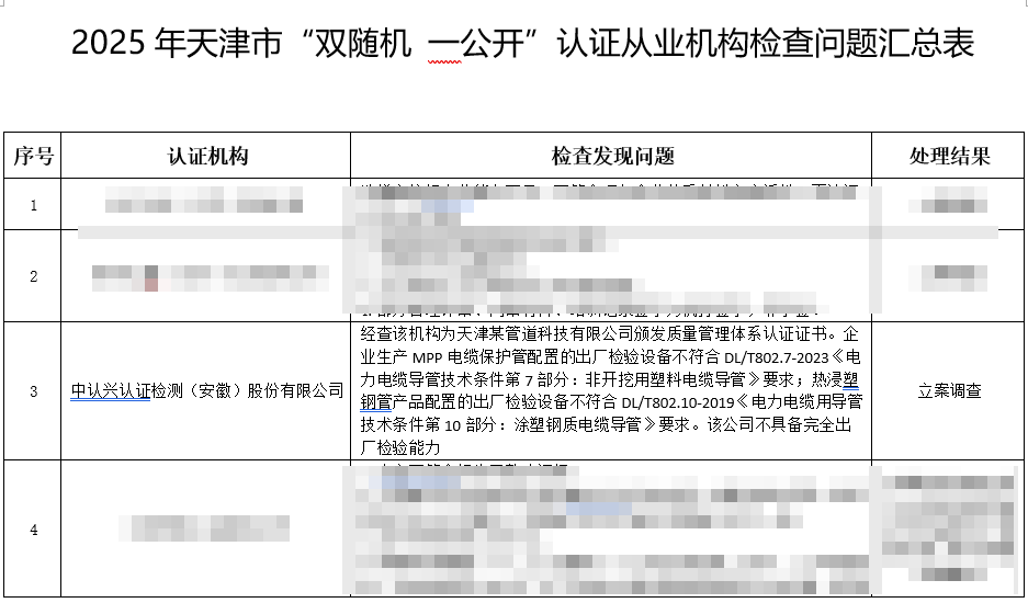

机构风险
出处截图:
发布单位: 天津市市场监督管理委员会
风险机构: 中认兴认证检测(安徽)股份有限公司
统一编码: 91340100MA8PUN2DX0
经查该机构为天津某管道科技有限公司颁发质量管理体系认证证书。企业生产MPP电缆保护管配置的出厂检验设备不符合DL/T802.7-2023《电力电缆导管技术条件第7部分:非开挖用塑料电缆导管》要求;热浸塑钢管产品配置的出厂检验设备不符合DL/T802.10-2019《电力电缆用导管技术条件第10部分:涂塑钢质电缆导管》要求。该公司不具备完全出厂检验能力
来源:关于2025年认证从业机构“双随机、一公开”检查结果的通报
