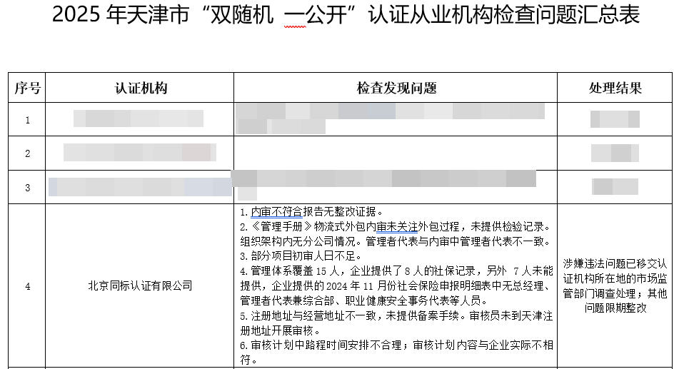

出处截图:
发布单位: 天津市市场监督管理委员会
风险机构: 北京同标认证有限公司
统一编码: 91110111MA01N65R29
天津检查发现的问题主要包括:
1.内审不符合报告无整改证据,体系运行无效。
2.审核程序缺失:
  • 《管理手册》中物流外包过程未审核,未提供检验记录。
  • 组织架构与实际情况不符(如管理者代表不一致)。
  • 部分项目初审人日数不足,审核资源欠缺。
3.人员与社保不符:管理体系覆盖15人,但仅8人有社保记录,关键人员(如总经理)缺失。
4.地址信息问题:注册地址与经营地址不一致,审核员未到实际地址审核。
5.审核计划不合理:路程时间安排不当,内容与企业实际不符。
河北省检查发现的问题
1.仅对广告中户外广告进行抽样,未涉及其他广告类型,审核范围不支持认证范围,未对标识标牌维修、灯箱安装进行审核,未对注册地址进行现场审核,注册地址无办公设备,经营地址不再符合获证条件,未能及时跟踪;
2.档案管理混乱,资料提供不全,无进货台账,未按照设备保养计划运行,部分内容未按照程序文件运行;
3.认证文件保存不完整,企业最高负责人对体系运行不了解
处理结果:涉嫌违法问题已移交所在地市场监管部门调查,其他问题要求限期整改。
来源:
1.河北省市场监督管理局关于2025年自愿性认证活动“双随机、一公开”检查结果的通告
2.关于2025年认证从业机构“双随机、一公开”检查结果的通报
