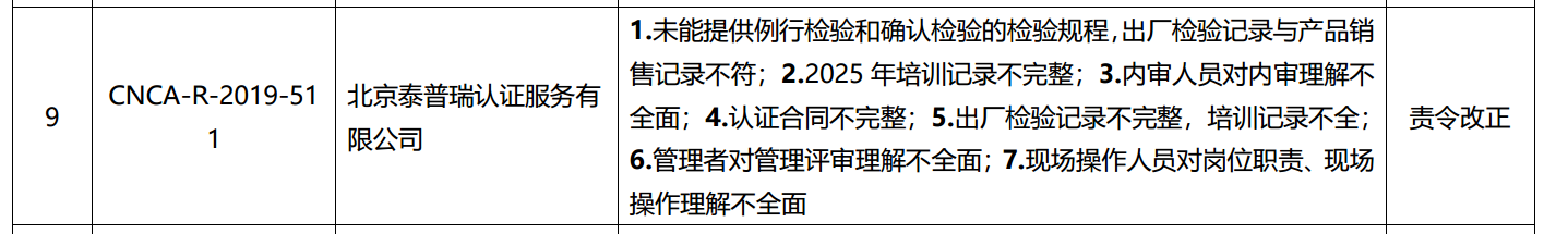

出处截图:
发布单位: 河北省市场监督管理局等
风险机构: 北京泰普瑞认证服务有限公司
统一编码: 911101087733836482
天津市主要问题描述:
1. 质量体系文件审查未发现部分内容与企业实际不符。
2. 内部质量体系审核报告中审核范围显示“防火阀系列产品”,但获证组织实际生产防火玻璃。
河北省主要问题描述:
1. 未能提供例行检验和确认检验的检验规程。
2. 出厂检验记录与产品销售记录不符。
3. 2025年培训记录不完整。
4. 内审人员对内审理解不全面。
5. 认证合同不完整。
6. 出厂检验记录不完整,培训记录不全。
7. 管理者对管理评审理解不全面。
8. 现场操作人员对岗位职责、现场操作理解不全面。
