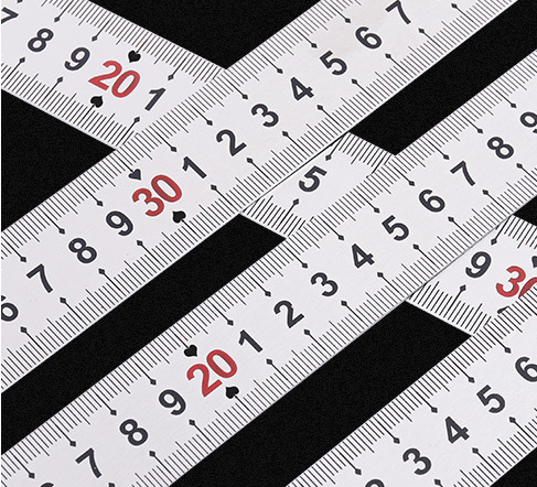

仪器名称: 钢直尺
仪器俗称/别名: 钢板尺、钢尺、钢皮尺、金属直尺
英文名称: Steel Rule
型号规格: 普通钢直尺标称长度:150mm、200mm、300mm、500mm、600mm、1000mm、1500mm、2000mm 棉纤维钢尺标称长度:50mm 材质:1mm厚不锈钢板
相关规程/规范: JJG 1 钢直尺检定规程
测量范围: 标称长度不大于2000mm(普通钢直尺:150~2000mm;棉纤维钢尺:50mm)
技术指标: 分度值:1mm(150mm规格在起始50mm长度内允许加刻0.5mm刻度)
最小读数值:1mm
刻线宽度:0.1~0.25mm
测量精度:0.5mm
尺面平面度:符合JJG 1规程要求
示值误差:全长及任意线纹到尺的端边长度示值误差不超出规程规定
检定室内温度:(20±5)℃
被检尺及检定工具在室内平衡温度时间:不少于2h
分辨率: 1mm(分度值)
计量标准与配套设备: 计量标准:
三等标准金属线纹尺
配套设备:
1级平尺,1级塞尺,1级直角尺,2级平尺,表面粗糙度比较样块,读数显微镜(分度值0.01mm),工具显微镜
推荐标准器品牌:
描述: 钢直尺是一种以不锈钢片为主要材质制成的扁平状长度量具,是测量长度最简单、最基础的量具之一。尺的刻线面上下两侧刻有线纹,方形一端为工作端,另一端为圆弧形并带悬挂孔。钢直尺包括普通钢直尺和棉纤维钢尺两种类型,普通钢直尺的标称长度有150mm、300mm、500mm(600mm)、1000mm、1500mm、2000mm等多种规格,棉纤维钢尺标称长度为50mm。
