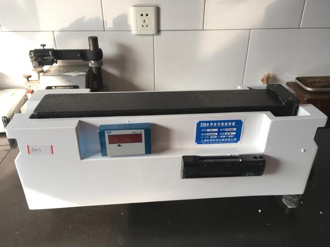

描述: 水平仪检定器是一种测量小角度的精密仪器,主要用于检定框式水平仪、条式水平仪、钳工水平仪、合像水平仪和电子水平仪等水平仪器的示值误差、分度误差及水泡曲率均匀性等技术指标。
水平仪检定器采用正弦工作原理。当转动检定仪的微动手轮时,仪器的载物工作台通过机械机构使工作台台面倾斜,即台面OA的A端变化升高或降低了h,使工作面产生倾斜小角度α。该角度由传感器及相关电子线路记录和处理,以数字形式用角度量秒值显示在显示屏上。角度量α(秒)与长度量h/L(mm/m)的换算关系为α=(h/L)×ρ″,其中常数ρ=206265。在小角度范围内,检定仪的1″相当于0.005mm/m。
水平仪检定器按结构形式可分为两类:一是传统的螺旋副式(包括杠杆螺丝副式和螺丝副式),用h/L的长度量mm/m来表示载物工作台的台面倾斜,分度值以刻线形式刻在鼓轮上,每格为0.005mm/m;二是数显型,采用光栅传感器、电子细分电路、单片机程序电路及精密机械传动微调装置,以角度量(秒)表示台面倾斜,最小显示为0.1秒。数显型检定器配有专用水平仪检定软件,可依据检定规程自动处理数据并生成检定报告,显著提升了检定效率。
水平仪示值检定仪
水平仪示值检定仪
