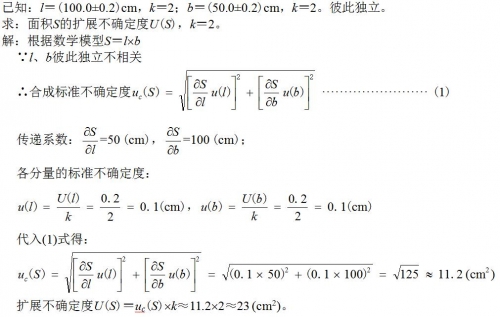

7.桌子的长为:l=(100.0±0.2)cm。k=2;宽为:b=(50.0±0.2)cm,k=2。彼此独立,求其面积S=5000cm2  的扩展不确定度U(S),k=2。

路云 发表于 2011-4-12 07:32:37 | 显示全部楼层
6.绝对误差+0.6V、相对误差+0.6%及引用误差+0.4%FS。
tigerliu 发表于 2011-4-12 09:34:42 | 显示全部楼层
第七题怎么做,求过程?
路云 发表于 2011-4-16 05:25:35 | 显示全部楼层
第7题的答案应该是:面积S=5000平方厘米,扩展不确定度U(S)≈23平方厘米,k=2。

回复 10# 路云
    我算的扩展不确定度不一样,我和3楼的一样,不小得错在哪??请教了

路云 发表于 2011-5-9 06:50:20 | 显示全部楼层
回复 16# langer
回复  路云
    我算的扩展不确定度不一样,我和3楼的一样,不小得错在哪??请教了 ...
langer 发表于 2011-5-8 21:17
