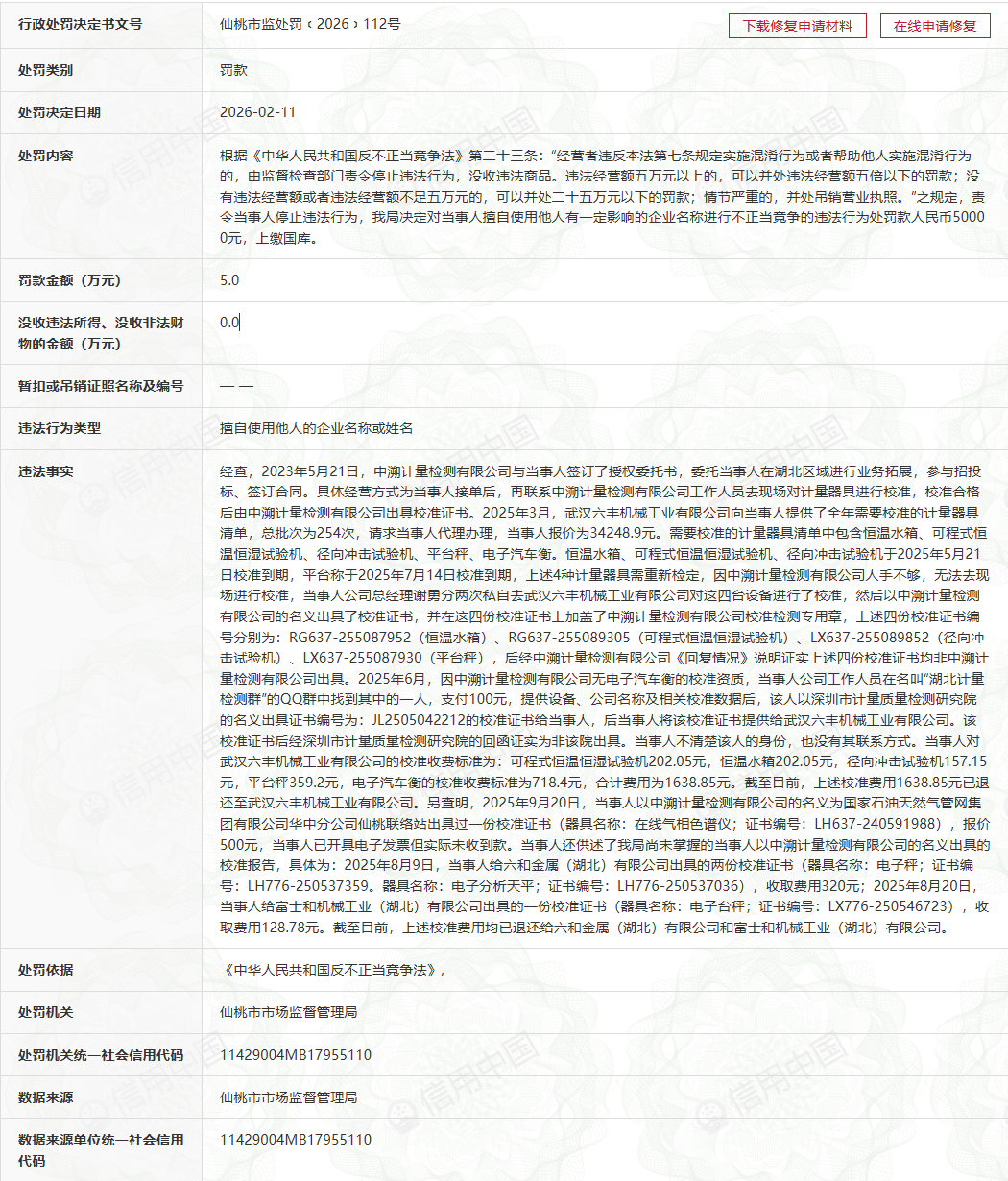

行政处罚
行政处罚决定书文号: 仙桃市监处罚﹝2026﹞112号
行政相对人名称: 湖北中溯计量技术有限公司
行政相对人代码: 91420100MA49HB1K5T
法定代表人: 杨敏
处罚类别: 罚款
处罚名称:
处罚事由: 擅自使用他人的企业名称或姓名
处罚结果: 根据《中华人民共和国反不正当竞争法》第二十三条:“经营者违反本法第七条规定实施混淆行为或者帮助他人实施混淆行为的,由监督检查部门责令停止违法行为,没收违法商品。违法经营额五万元以上的,可以并处违法经营额五倍以下的罚款;没有违法经营额或者违法经营额不足五万元的,可以并处二十五万元以下的罚款;情节严重的,并处吊销营业执照。”之规定,责令当事人停止违法行为,我局决定对当事人擅自使用他人有一定影响的企业名称进行不正当竞争的违法行为处罚款人民币50000元,上缴国库。
处罚依据: 《中华人民共和国反不正当竞争法》
处罚决定日期: 2026-02-11
处罚机关: 仙桃市市场监督管理局
出处截图:
