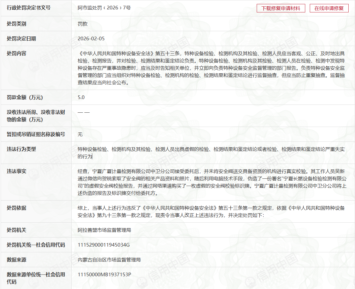

行政处罚
行政处罚决定书文号: 阿市监处罚﹝2026﹞7号
行政相对人名称: 宁夏广夏计量检测有限公司中卫分公司
行政相对人代码: 91640500MABX9BHE98
法定代表人: 杨学斌
处罚类别: 罚款
处罚名称:
处罚事由: 特种设备检验、检测机构及其检验、检测人员出具虚假的检验、检测结果和鉴定结论或者检验、检测结果和鉴定结论严重失实的行为
处罚结果: 罚款5.0万元
处罚依据: 综上,当事人上述行为违反了《中华人民共和国特种设备安全法》第五十三条第一款之规定,依据《中华人民共和国特种设备安全法》第九十三条第一款之规定,现责令当事人改正上述违法行为
处罚决定日期: 2026-02-05
处罚机关: 阿拉善盟市场监督管理局
出处截图:
经查,宁夏广夏计量检测有限公司中卫分公司接受委托后,并未将安全阀送交具备资质的机构进行真实校验。其工作人员吴新通过微信向贺锐索取了安全阀的相关产品资料和照片,随后利用电脑技术手段,伪造了一份署名“宁夏长燃设备检验检测有限公司”的虚假安全阀校验报告,并通过网络渠道购买了一枚虚假的安全阀校验标识牌。宁夏广夏计量检测有限公司中卫分公司将上述伪造的报告及标识牌交付给委托方。
